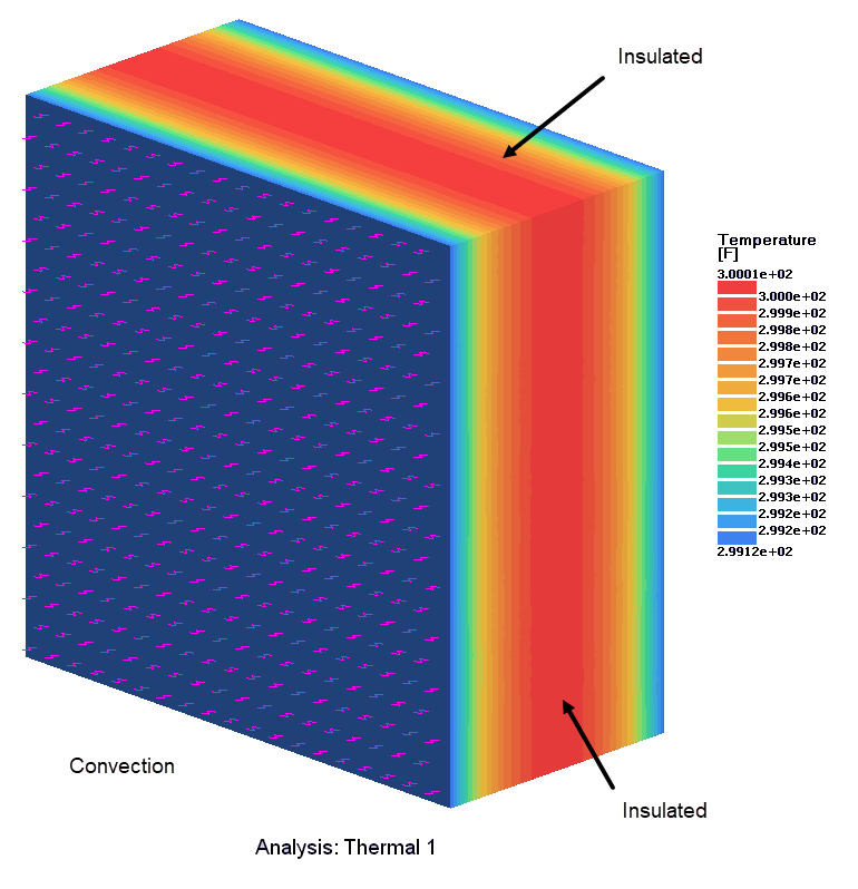

板是由一个 1 x 1 x 0.5 英寸的实体模拟。实体的侧面是隔热的,以便只允许在垂直于板表面的方向上进行传热。

Figure 1. 板的温度分布
